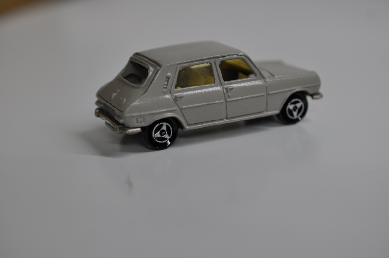

salut à tous
petite contribution tardive avec cette restauration/custom (léger) de Simca 1100
j'ai choisi une couleur un peu...moche mais je me suis dit que ça faisait bien peinture de l'époque
donc je suis passé par un décapage complet au décapant peinture carrosserie (assez efficace)
polissage du vitrage ainsi que des phares qui ont tendance à prendre des coups et se rayer facilement
important, nettoyage des roues (il y a toujours des traces de terre dans les creux), reprise au stylo argent des petits manques sur les enjo et surtout, un coups de vernis brillant sur les pneus pour leur donner cet aspect neuf d'origine
ensuite suppression du crochet d'attelage arrière et des 2 phares sous le parechoc à l'avant
peinture à la bombe Leroy Merlin, gris doré mat il me semble et un autre coups de vernis brillant sur l'ensemble
bref me voilà avec une petite Majorette perso et dans un état convenable

c'est pas mal du tout,j'aime bien cette couleur vieillotte !

Bonsoir
Superbe resto,
dis mois tout ,as tu dérive té ta petite Simca 1100, pour les vitrages tu dis polissage, comment et avec quoi procèdes tu????
Pour le Saviem tu dis adhésif!!! pour les feux qui sont magnifiques tu les fais sur une imprimante, si oui avec quel genre de logiciel.
Je suis désolé de te poser toutes ces questions, mais étant novice dans ce genre de chose, mais ayant une grande envie de me lancer moi aussi!!!!
Je te remercie d'avance pour tes réponses.
Amicalement

salut NONO44
alors je vais essayé d'être le plus clair possible pour te répondre
d'abord pour la Simca, un dérivetage s'impose
j'vois pas comment on pourrai faire autrement
bref le rivet saute et je sépare toutes les pièces
ensuite pour le vitrage j'ai utilisé une polisseuse (c'est comme ça qu'on dit?) montée sur touret
je fais tout au boulot donc j'ai les outils sous la main
faut y aller molo d'ailleurs sinon la pièce vole ou pète
sinon ya le fil https://www.majorette-rail-route.com/t1788-comment-nettoyer-les-vitrages et ses soluces
pour le Saviem j'ai refait avec Corel Draw, un logiciel vectoriel, le dessin et je l'ai imprimé sur du vinyl
encore une fois c'est ce que je fait dans mon travail donc c'est plus facile
mais je peux en refaire sans problèmes
d'ailleurs il faut que je fasse un essai sur du décalco blanc pour avoir une meilleur finesse mais j'ai pas le temps en ce moment (ya beaucoup de boulot et je m'en plaint pas)
voilà pour ces précisions
si j'ai pas été clair dit le moi

Du super boulot, autant sur le camion que sur la Simca qui finalement porte très bien sa nouvelle couleur !
